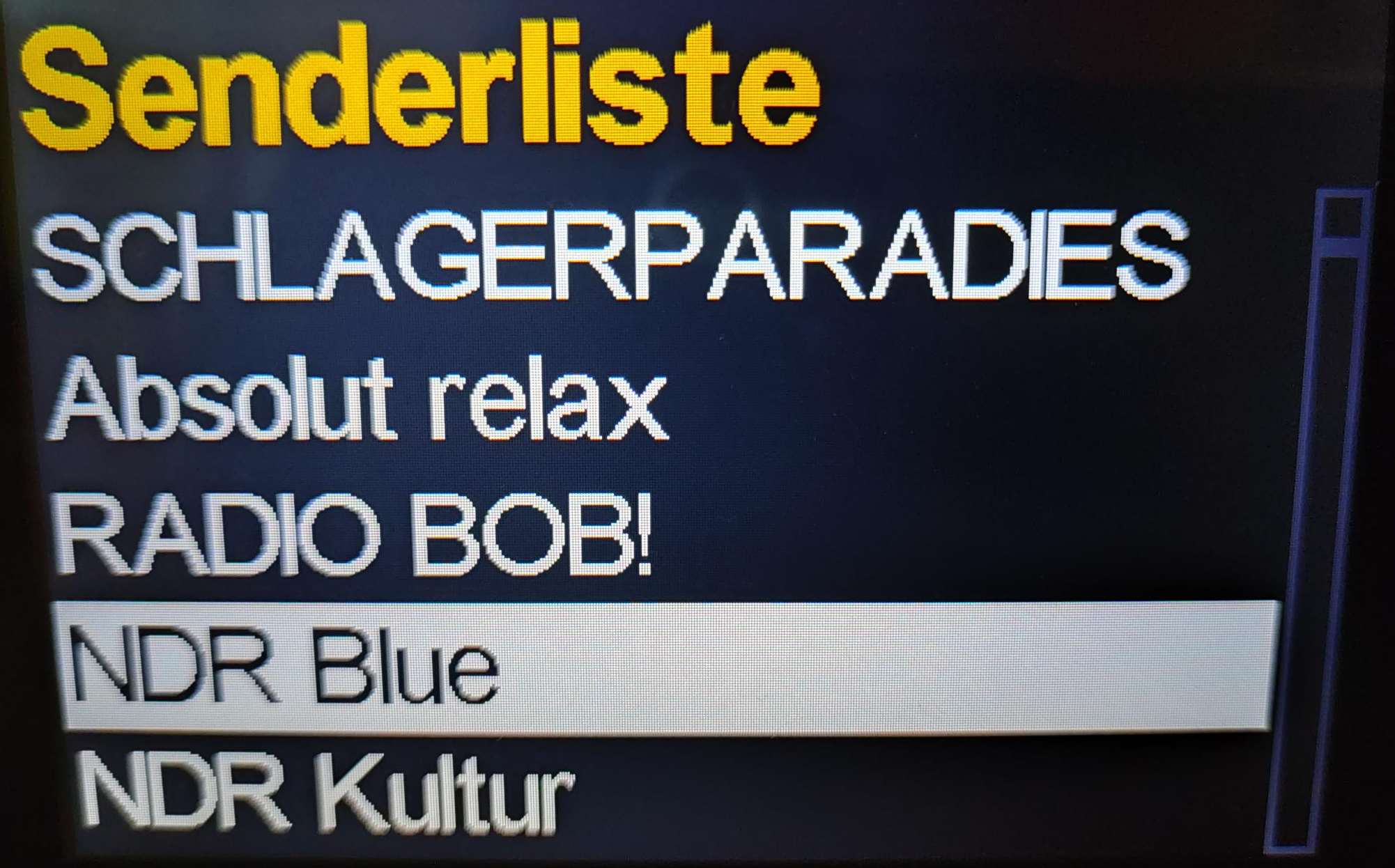

Zuerst faellt die wirklich sehr grosse Schrift in der Programm Liste auf. Wirklich sehr gut, kann ich aus 3 Meter Entfernung lesen, gute Augen sicher auch aus 4 Meter, genau wie auch den Programmnamen im Hauptscreen.

Wieviele Programme werden dir in der Liste angezeigt? 6 Programme in 2 Spalten (wie auf Youtube zu sehen und mit nicht vollstaendigem Namen, solange bis es von rechts nach links scrollt) oder wie bei mir 5 Programme und alle untereinander?
