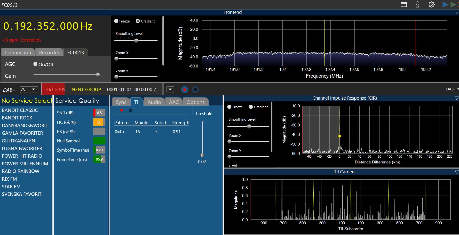

Mal die Antenne auf Malmoe gerichtet... Da ist er dann auch, der 7C der NENT.
7CMalmoe.jpg [ 210.42 KiB | 10966-mal betrachtet ]

Inzwischen sendet auch Malmoe Packhusgatan mit Kennung 16 06 den NENT Mux.
NENT7CJan20.jpg [ 219.8 KiB | 10792-mal betrachtet ]
