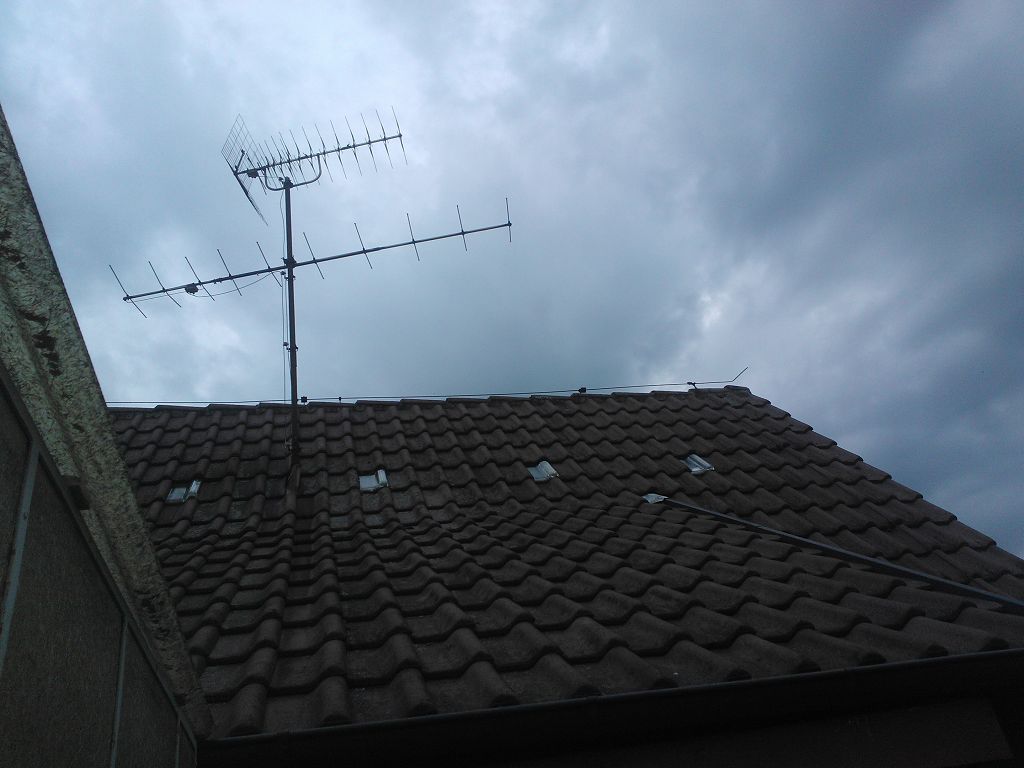

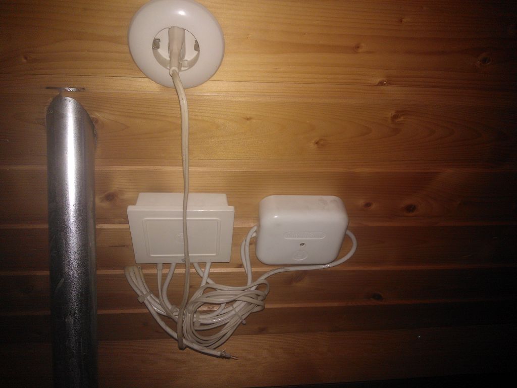

Hier die versprochenen Bilder. Musste sie noch verkleinern, da das Board keine Bilder größer als 256 KB zulässt.
Dateikommentar: Antenne
k-WP_000368.jpg [ 77.66 KiB | 5461-mal betrachtet ]
Dateikommentar: links Verstärker(?)/Verteiler, rechts Antennenweiche
k-WP_000366.jpg [ 77.66 KiB | 5461-mal betrachtet ]

@ Radiohörer
gibt es bei euch horizontale Sender? Oder willst du das Teil mit Ausleger vertikal auf den Säntis ausrichten, das müßte bei dir noch funktionieren.

Also irgendwie verstehe ich das nich sollte die Antenne nich in Vormast Montage sein?Also frage nur weil die Halterung durchn Mast geht .

Horizontal sendet hier noch die Hornisgrinde, aber die ist auf einer ganz anderen Seite. Sprich: Mit dem Teil ist der Empfang des 8D schlechter als mit der Teleskopantenne. Ich hatte bisher aber keine Zeit, mich mit dem Teil zu befassen sodass dies nicht die endgültige Stellung der Antenne ist. Mit dem Säntis wird es hier (Nähe Kirchheim u.T.) bestimmt nichts, aber zumindest die bayerischen Sender will ich versuchen anzupeilen.

DPITTI hat geschrieben:
Warum man die Vormastmontage braucht habe ich immernoch nicht begriffen. Aber wenn es nötig ist versuche ich es mal zusammen mit dem Ausrichten der Stäbe, zumal ich so mit dem Ding nichts anfangen kann. Vor November wird das aber bestimmt nichts. Ich überlege ob ich den VHF-Teil unterhalb des Daches montiere.
