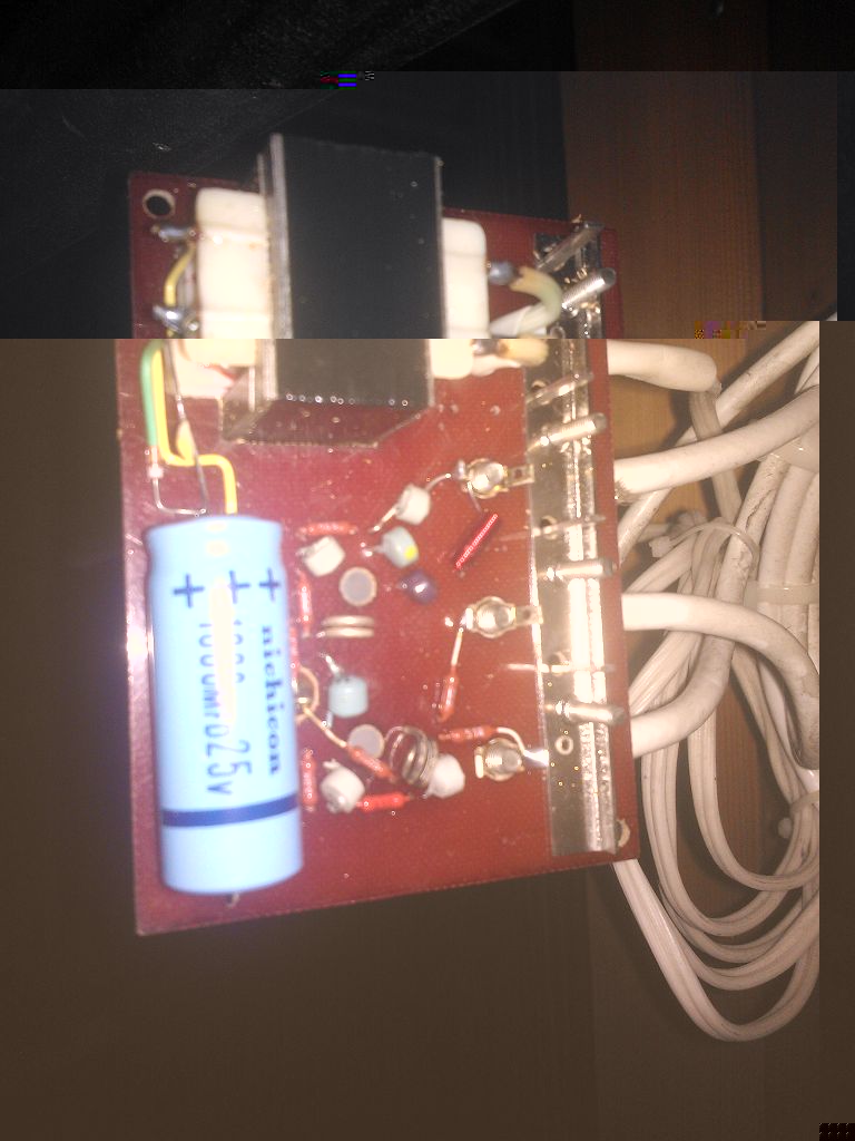

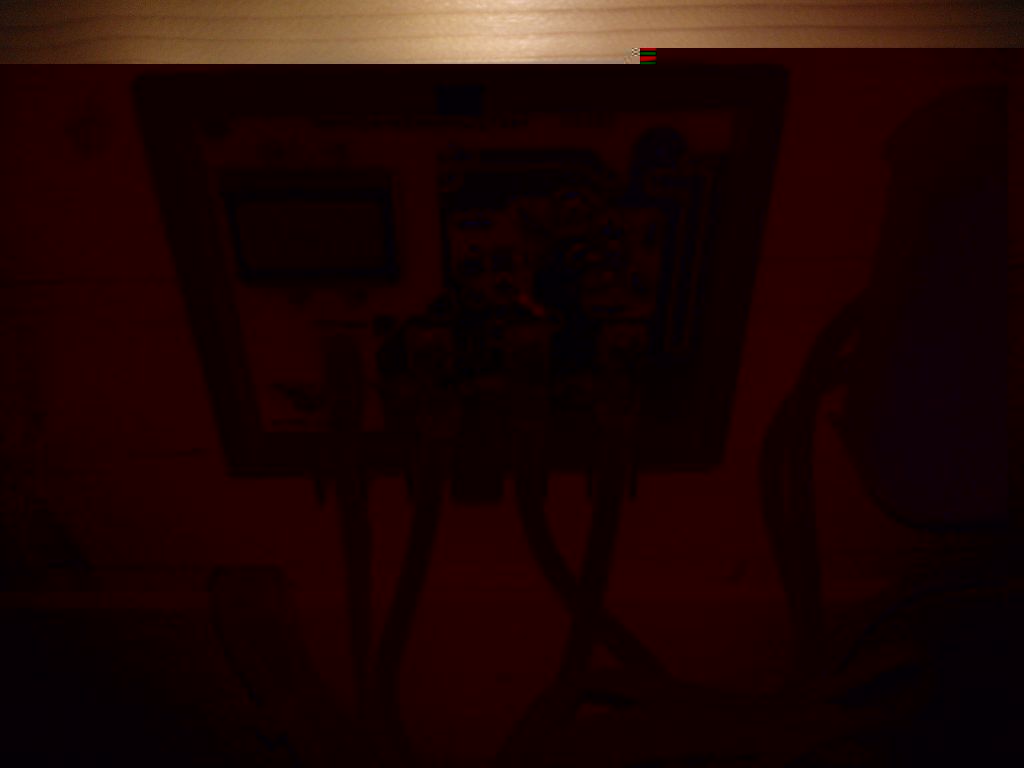

Bin nun bei den beiden Boxen. Die gute Nachricht: Die VHF Antenne liefert bei direktem Anschluss an den Empfänger ebenfalls Vollausschlag auf 11B: Das Ding neben der Antennenweiche ist also keine Netzversorgung. Mir ist es ebenfalls gelungen, den Deckel vom der linken Dose zu nehmen (man musste ihn nicht herausnehmen, sondern einfach hochziehen). In dem Kasten befindet sich eine Art Platine wo die einzelnen Antennenbuchsen der Zimmer angeschlossen sind. Es steht Hirschmann HIT TNI 120 drauf. Bei Google kann ich leider nichts dazu finden. Hinter der Platine befindet sich auch irgendetwas, da dort das Stromkabel hinführt. Vielleicht ein Verstärker, damit der Empfang auch im untersten Stockwerk gut ist (je Länger das Kabel desto schlechter ist ja der Empfang). Bilder folgen demnächst.
EDIT: Nach genauerem Hinsehen habe ich "MEHRBEREICHSVERSTÄRKER TNI 120" lesen können. Also brauch ich das Ding beim direkten Anschluss der VHF Antenne an den Empfänger nicht mehr, da Mehrbereichsverstärker nur dazu da sind, Verteilverluste auszugleichen.

Bilder dazu
Dateikommentar: Verstärker
k-WP_000369.jpg [ 77.77 KiB | 6074-mal betrachtet ]
Dateikommentar: Rückseite der Platine des Verstärkers
k-WP_000373.jpg [ 80.95 KiB | 6074-mal betrachtet ]

Also ich habe von Technisat bei mir in dee Garage ein Mehrbereicgsverstärker der Verstärkt alles Ukw vor allen!Also nehm den Ruhig.Ist in dem Ding für jenden Bereich ein Drehpoly drauf das du die Verstärkung erhöhen oder niedrieger drehen kannst?Wenn ja nimm den Verstärker mal beim Ukw oder Dab eingang und guck den Empfang beim Empfänger an.Habe das Blaupunkt Radio umgebaut so das eine Externe Antenne dran kann .Das habe ich als Dab Empfänger in der Garage.Weil der Empfänger ohne Verstärker nich der Beste war.Das Dual 5.1 kommt dann doch im September is ja Billiger geworden beim Schlagerparadies.Achso du brauchst ja nur den Kanal 5-12 nehmen für dab und für ukw den Engang neben Uhf.Und vor allen drauf Achten das deine Kabel Richtig Masse bekommen.Beim Fernempfang bringt so ein Verstärker was!
 Betreff des Beitrags: Re: Alte Dachantenne für DAB+
BeitragVerfasst: Fr 8. Aug 2014, 20:56
Die UHF Antenne bleibt ja so wie sie ist, da ich DVB-T als zweiten Empfangsweg in einem der Zimmer nutzen möchte. Daher lasse ich auch den Verstärker so wie er ist. So ein Mehrbereichsverstärker kann auch keine Signale herzaubern, die auch so an der Antenne nicht ankommen. Ein Drehregler existiert an diesem Plastikkasten nicht, dafür ist das Ding wahrscheinlich schon viel zu alt.
