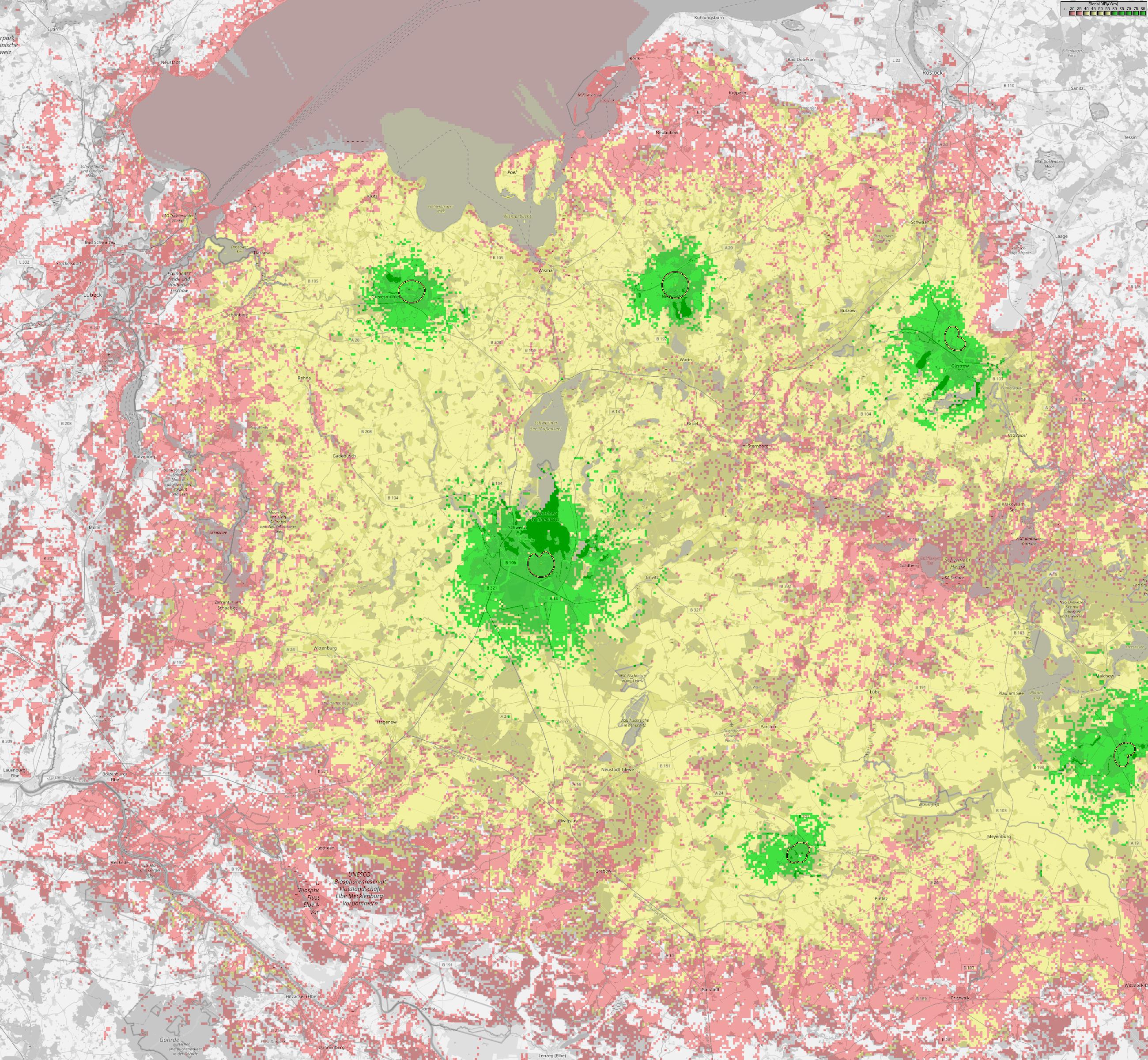

Wie angekündigt möchte ich rein aus Interesse mal Regionalmuxe für MV durchrechnen.
Bei der Einteilung der Muxe orientiere ich mich am bestehenden UKW-Gebiet (siehe hier).
Die Einteilung der Muxe sowie die Senderstandorte findet ihr hier.
Zur Erläuterung vorab: Bei den Abdeckungskarten entspricht grün und gelb Indoorempfang und rot Outdoorempfang.
Beginnen wir zunächst mit dem Mux für den Westen von MV.
Grundsätzlich umfasst dieser Mux das Stadtgebiet von Schwerin sowie die Landkreise Nordwestmecklenburg und Ludwigslust-Parchim und Teile des Landkreises Rostock, was in etwa dem UKW-Gebiet entsprechen sollte.
Zunächst habe ich mich an den Standorten des NDR orientiert.
Dabei kam dann zunächst folgende Abdeckung heraus:
Schwerin (10 kW), Marnitz (5 kW), Güstrow (10 kW gerichtet, eigene Antenne), Grevesmühlen (2 kW) und Wismar (1 kW):

Grundsätzlich sah das ganze schon sehr ordentlich aus, allerdings störte mich die doch schlechte Abdeckung des Standorts Wismar.
Gleichzeitig schien mir auch die kurze Distanz zwischen Grevesmühlen und Wismar eher suboptimal für eine Flächenversorgung.

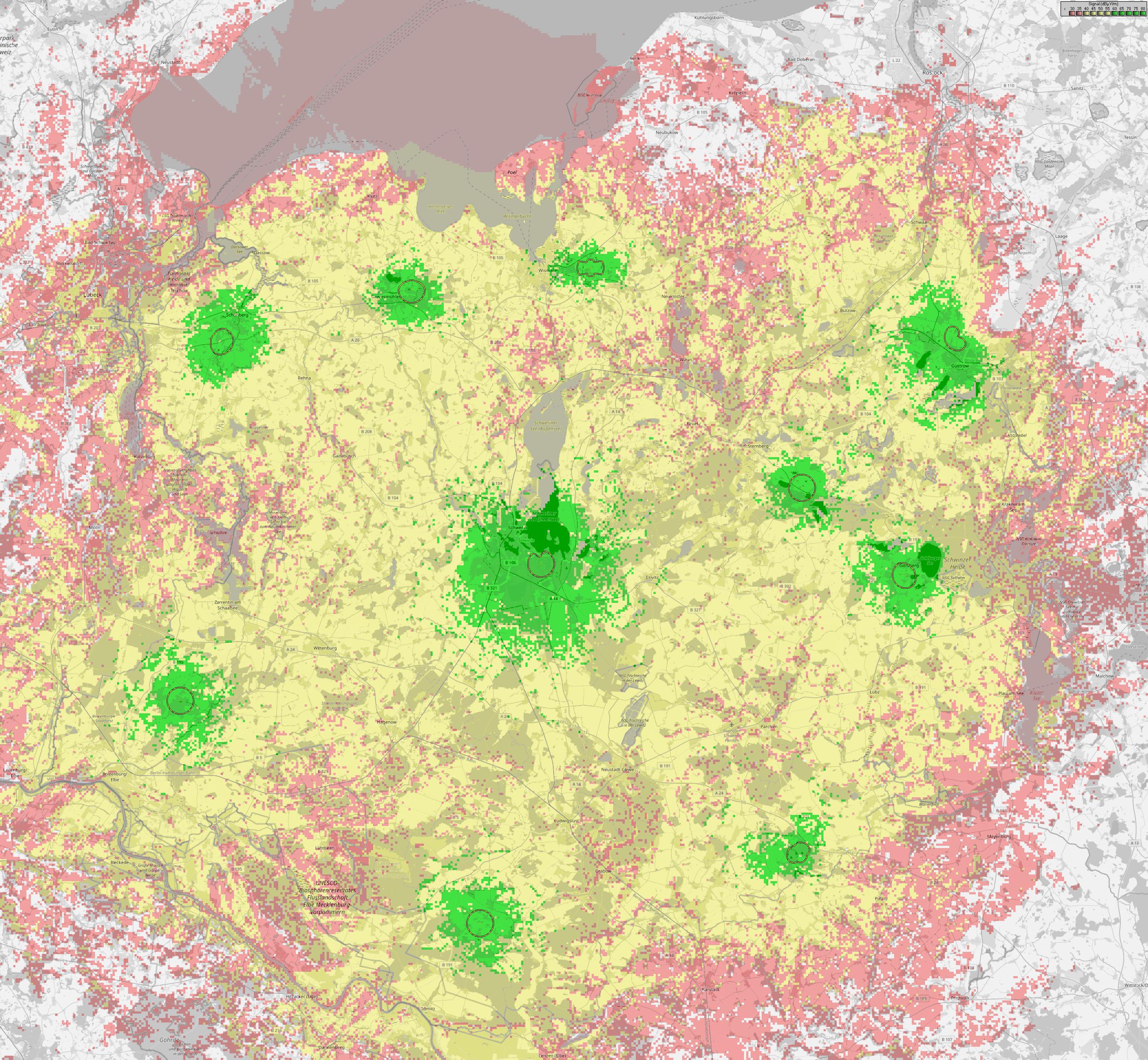

Fündig wurde ich in Neukloster und außerdem erschien mir etwas mehr Leistung aus Grevesmühlen auch sinnvoll, was auch gleichzeitig die Versorgung im Klützer Winkel verbessert.
Die zweite Abdeckung hat nun die Änderungen, dass GVM mit 5 statt 2 kW sendet (Antenne unverändert) und Neukloster mit 5 kW statt Wismar mit 1 kW:
MV West 5 Tx b.jpg [ 1.23 MiB | 20853-mal betrachtet ]
Auffallend sind nun noch die größeren Löcher im Bereich Goldberg/Plau am See, in Boizenburg und im südlichen Kreis LWL-PCH.

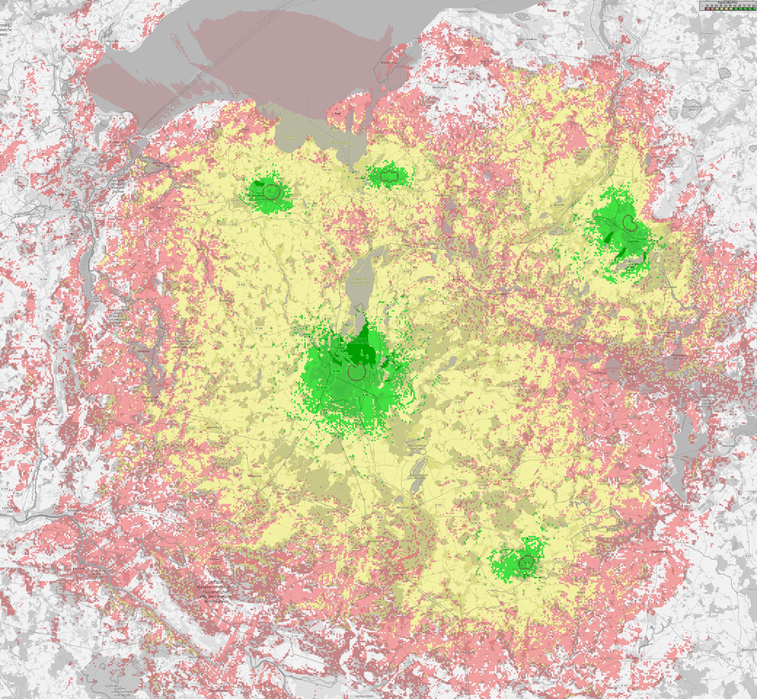

Kümmern wir uns zunächst um das Loch im Bereich Goldberg.
Zunächst dachte ich an eine Versorgung vom Sender Röbel.
Auch hier würde wohl eine eigene, gerichtete Antenne nötig sein, um die Schutzabstände zum NDR PW-Mux einhalten zu können.
Dabei kommt dann mit 10 kW folgende Abdeckung heraus:
MV West 6 Tx a.jpg [ 1.23 MiB | 20853-mal betrachtet ]
Grundsätzlich ist das Ergebnis nicht schlecht, nur wird auch schon viel Fläche außerhalb des vorgesehenen Gebiets versorgt, was nicht optimal ist. Außerdem bleibt die Versorgung im Bereich Goldberg eher mäßig. Der Bereich rund um Plau am See ist natürlich gut versorgt.

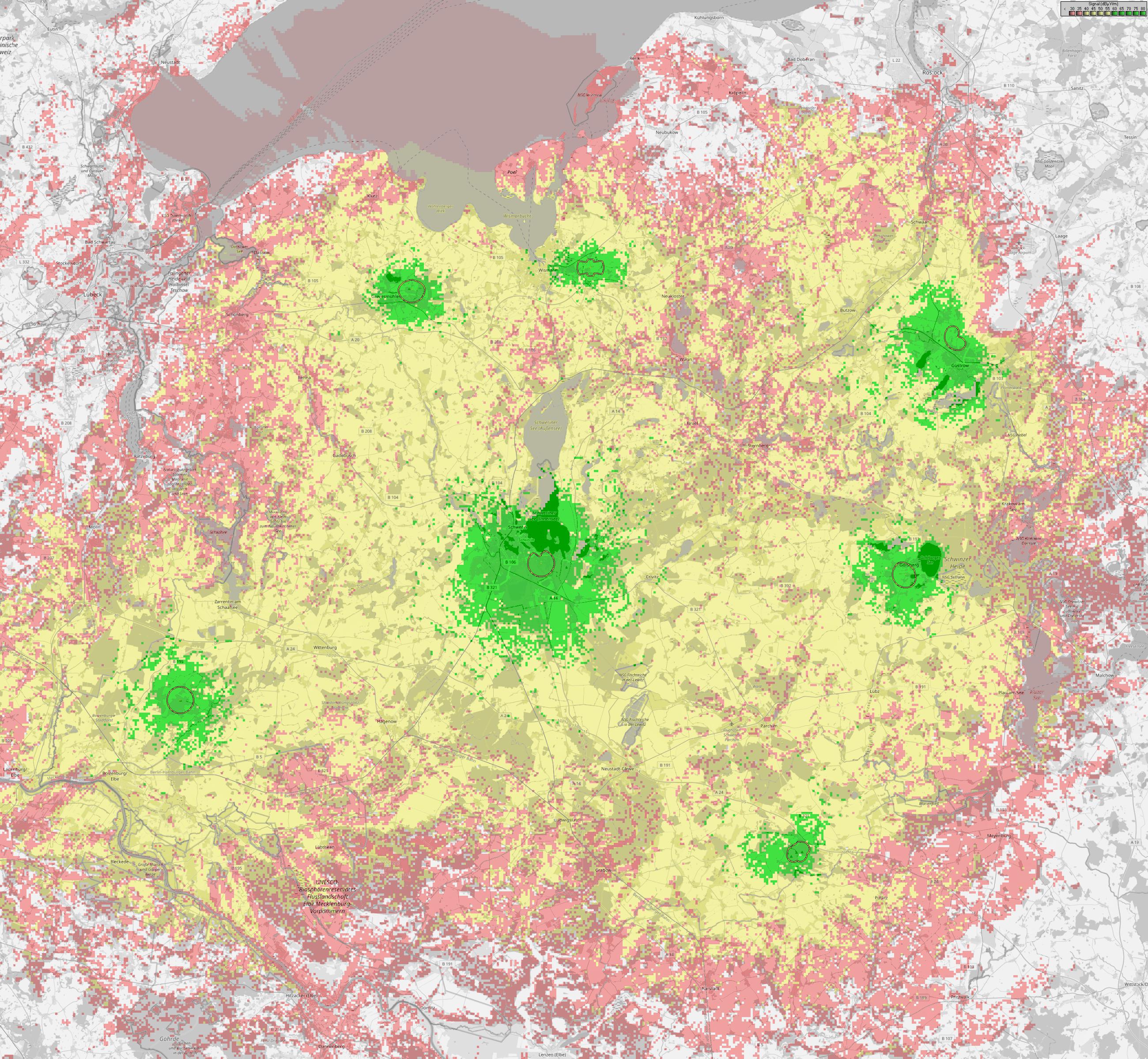

Deshalb suchte ich nun einen Standort im Bereich Goldberg.
Mit 10 kW und Einzügen in Richtung Westen ergibt sich dann folgende Abdeckung:
MV West 6 Tx b.jpg [ 1.22 MiB | 20853-mal betrachtet ]
Da eine Mitnutzung der Antenne in Röbel quasi ausgeschlossen ist,
ergibt sich auch keine Kostenersparnis, weshalb ich den Standort Goldberg bevorzugen würde.
Eure Meinung ist gerne gesehen ;)

Ohne den Standort Wismar wird nicht sein, zu wenig Pegel fuer In Door Empfang.
Bist du sicher, dass alle Parameter fuer Marnitz passen? Der zeigt mir etwas wenig Abdeckung, gemessen an der Standorthoehe.
BeitragVerfasst: Mo 5. Apr 2021, 17:32
Beiträge: 5484
Ohne den Standort Wismar wird nicht sein.
Mag natürlich sein. Gleichzeitig braucht man aber auch einen Standort im Bereich Neukloster.
Dann könnte man natürlich Grevesmühlen und Neukloster auf 2kW drosseln und Wismar mit 500 W fahren. Sollte auch noch kostengünstig bleiben.
Das sollte passen, 138m über NN, Antennenhöhe 68m. Werte wie beim NDR.
Bei einem Blick auf die Empfangsprognose (https://www.dabplus.de/empfang) ist meine Abdeckung und die auf der Website allerdings sehr änhlich, obwohl ich ja nur mit 5kW rechne.
Es ist wohl die nicht ganz optimale Antennenkonstruktion die die Reichweite bremst.

Eure Anmerkungen bezüglich Wismar und Neukloster habe ich vernommen und verfahre nun weiter mit Wismar (1,6 kW) und Grevesmühlen (2,5 kW), also wie beim NDR.
Außerdem drossele ich den Standort Goldberg auf 5 kW, eben aus kostengründen.
Die Unterschiede zu den 10 kW sind zu vernachlässigen.

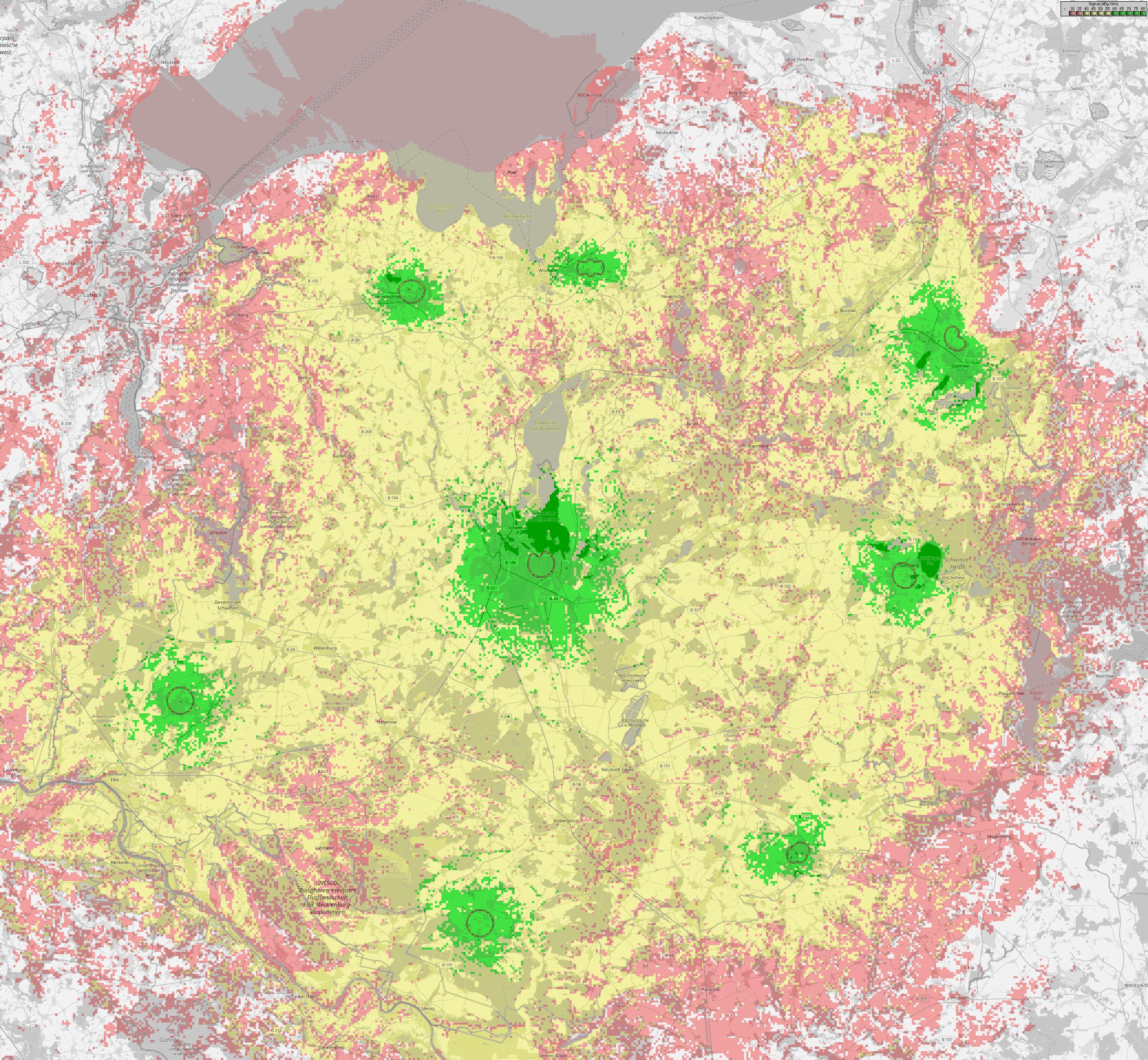

Kommen wir nun zu den weiteren Füllsendern.
Für den Südwesten des Gebiets eignet sich der auch vom NDR geplante Standort Greven/Granziner Heidberg sehr gut, gerechnet mit 5 kW rund:
MV West 7 Tx.jpg [ 1.23 MiB | 20752-mal betrachtet ]
Dann fehlt noch ein Füllsender im Süden.
Hier habe ich mir einen Turm in Karenz gesucht, der rund 68m über NN liegt und die übliche Höhe von 45m hat. Gerechnet habe ich auch hier mit 5kW rund:
MV West 8 Tx.jpg [ 1.21 MiB | 20752-mal betrachtet ]
