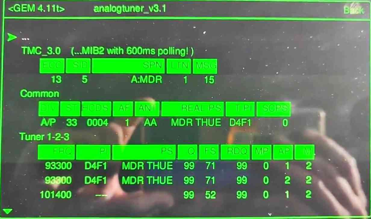

Hier mal noch ein Bild der 3 UKW Tuner im Betrieb. Der 3.Tuner scannt permanent das Band ab. Der 2. wertet oft die Daten für Verkehr oder ähnliches aus. Was für ein Aufwand.
