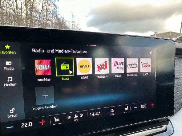

Es gibt nun eine Lösung für MIB3 Besitzer, der User Hoogi82 hat sie in der Skodacommunity beschrieben.
Auf [url]phonostar.de/vw/de/download[/url] gehen, unten die Teilenummer 5H0035816 eingeben, dann die Zip Datei Downloaden und die dort drin enthaltenen Ordner Data und Meta auf einen USB Stick im Fat32.
Habe das ganze gerade selbst durchgeführt, sobald man den Stick, in meinem Fall mit einem USB-A zu C Adapter, einsteckt.
Erscheint eine Meldung "Radiodatenbank Update", diese bestätigen, ein paar Sekunden warten.
Dann kam die Meldung das sich das System neu startet und fertig.
Leider muss man einmal die Favoriten einzeln anwählen und neu Abspeichern, aber nun haben sie fast alle ein Logo, siehe folgende Fotos.

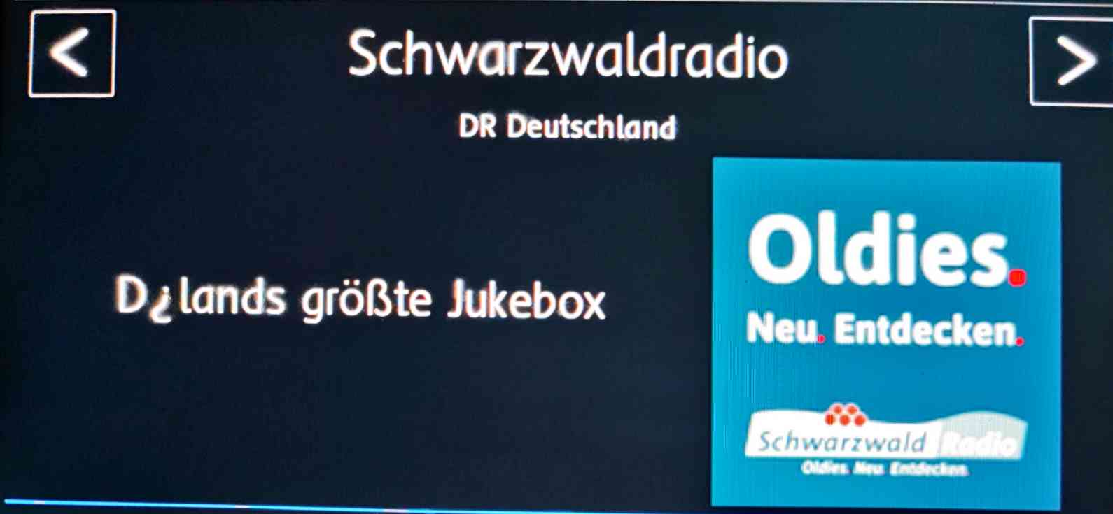

Nun ist man bei der v1.10.48 von 01.11.2023 für mein Radio angekommen. Teilweise wurden Logos wie beim Schwarzwaldradio oder RTL RADIO und 89.0 RTL auch auf den neuesten Stand gebracht aber auch die ganzen Sachsen sind nun mit Ausnahme von Radio Blau oder dem Rundfunkkombinat mit Logo. Den 7A und 8A habe ich noch nicht geprüft. Für 90s90s Dance ist das Werkslogo hellblau vorgesehen. Nicht ganz das aus der Slideshow aber ich kann ja noch manuell austauschen. In Thüringen haben die Antenne und Landeswelle Lokalversionen noch kein Logo, bei Radio Brocken nur die neue AM Version nicht. Ansonsten bin ich durchaus zufrieden mit der Pflege der MQB 2 Geräte.
