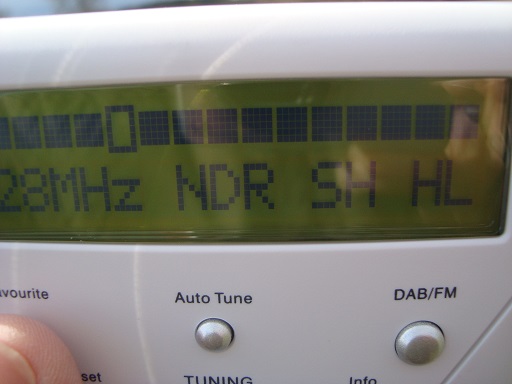

war heute wieder oben auf der Anhöhe, die Hamburger Privatkanäle (10D+12C) zeigten sich etwas angehoben.
ansonsten wie immer
die beiden Dänen (11A+11C) gingen auch wieder, aber nicht besser als die letzten Tage. Kiel (5A+9C) auch unauffällig.
10A Rostock hatte ich auch probiert, aber Hamburg war heute zu stark
11A DK 15 März.jpg [ 36.52 KiB | 6667-mal betrachtet ]
11C DK 15 März.jpg [ 29.87 KiB | 6667-mal betrachtet ]
HH 10D 15 März.jpg [ 34.59 KiB | 6667-mal betrachtet ]
HH 12C 15 März.jpg [ 33.63 KiB | 6667-mal betrachtet ]

heute 13 Uhr wieder oben gewesen, mit folgendem Ergebnis:
5A Kiel - 3-4 Balken (also eher etwas besser als üblich)
5C BM I - Vollausschlag
5D BM II - Vollausschlag
... (dazwischen nichts)
9A NDR HL - 13 bis 16
9B NDR LG - 8 bis 11
9C NDR KI - nur 2 bis 3 (also eher schlechter als sonst)
9D Lübeck - 6 bis 11
10A NDR HH - 6 bis 9 H / 2 bis 3 V (FT)
10B RBB BB - 2 bis 3
10C SH NOR - 4 bis 6 / NDR NB 2 bis 3
10D Hamburg - 2 bis 5
11A DK MUX3 - 4 bis 6
11B MV HRO - 10 bis 14
11C DK2 OST - 3 bis 4
12B NDR SN - Vollausschlag
12C Hamburg - 2 bis 4
Fazit: Lübeck 9D immer noch deutlich schwächer als 9A, was dafür spricht, dass Stockelsdorf nach wie vor alleiniger Standort im 9D ist
Kiel K5A sehr schwer zu sagen ob der schon erhöht wurde
die Richtung HH kam eher etwas schlechter, 10A HRO ging aber trotzdem nicht heute, trotz völlig freiem Kanal am Hang
der Rest unauffällig.
