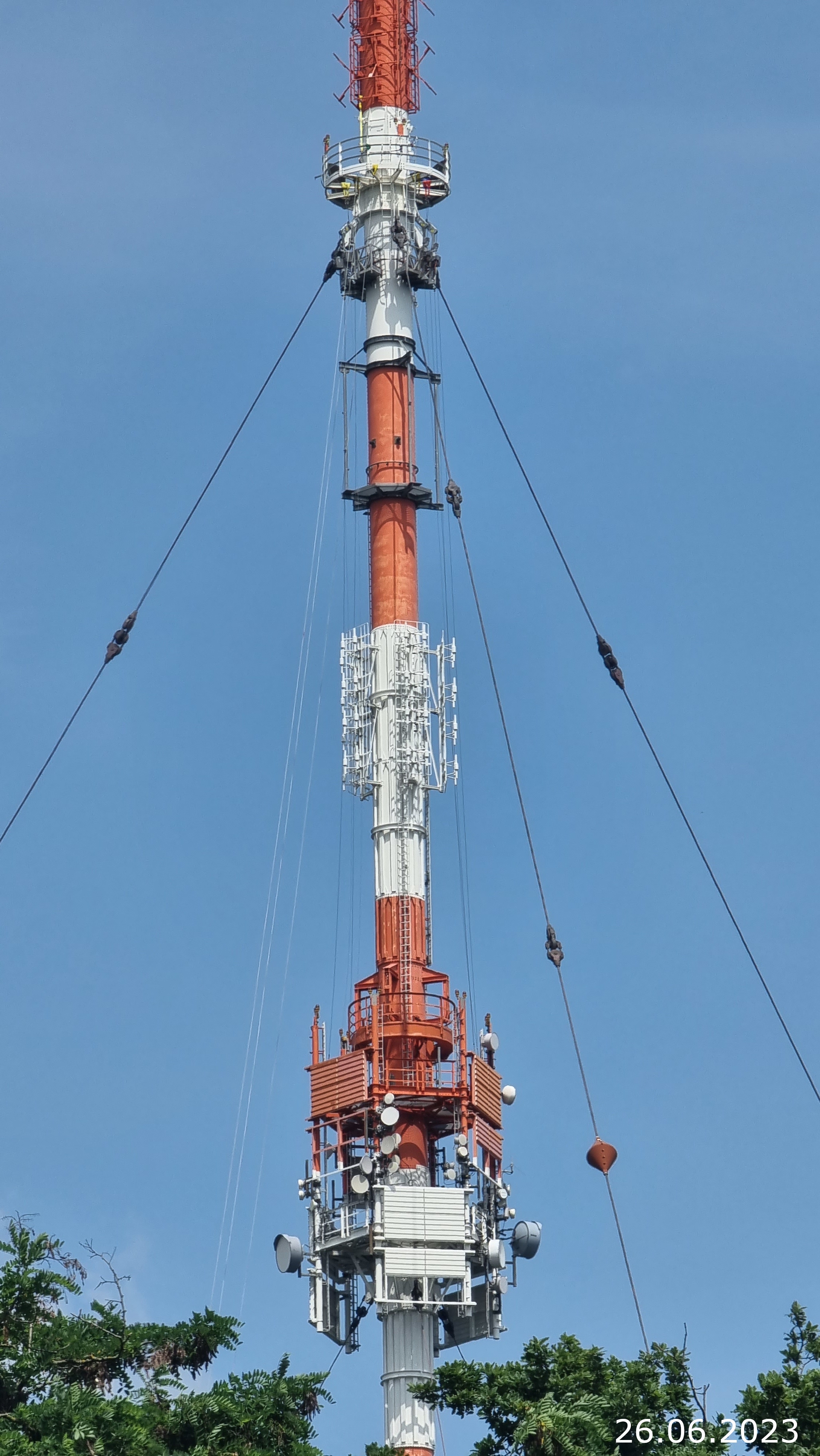

Der Antennenneubau in Bonn scheint langsam Fahrt aufzunehmen.
In den letzten zwei Wochen hat man Platz am Mast über den alten DAB-Antennen geschaffen. Demnach kommen die neuen DAB-Antennen wohl über die alten Antennen.
Dateikommentar: Bonn/Venusberg - 26.06.2023
Tx_BonnVenus_26-06-23.jpg [ 1.8 MiB | 12806-mal betrachtet ]
Dateikommentar: Bonn/Venusberg - 10.07.2023
Tx_BonnVenus_10-07-23.jpg [ 1.69 MiB | 12806-mal betrachtet ]
