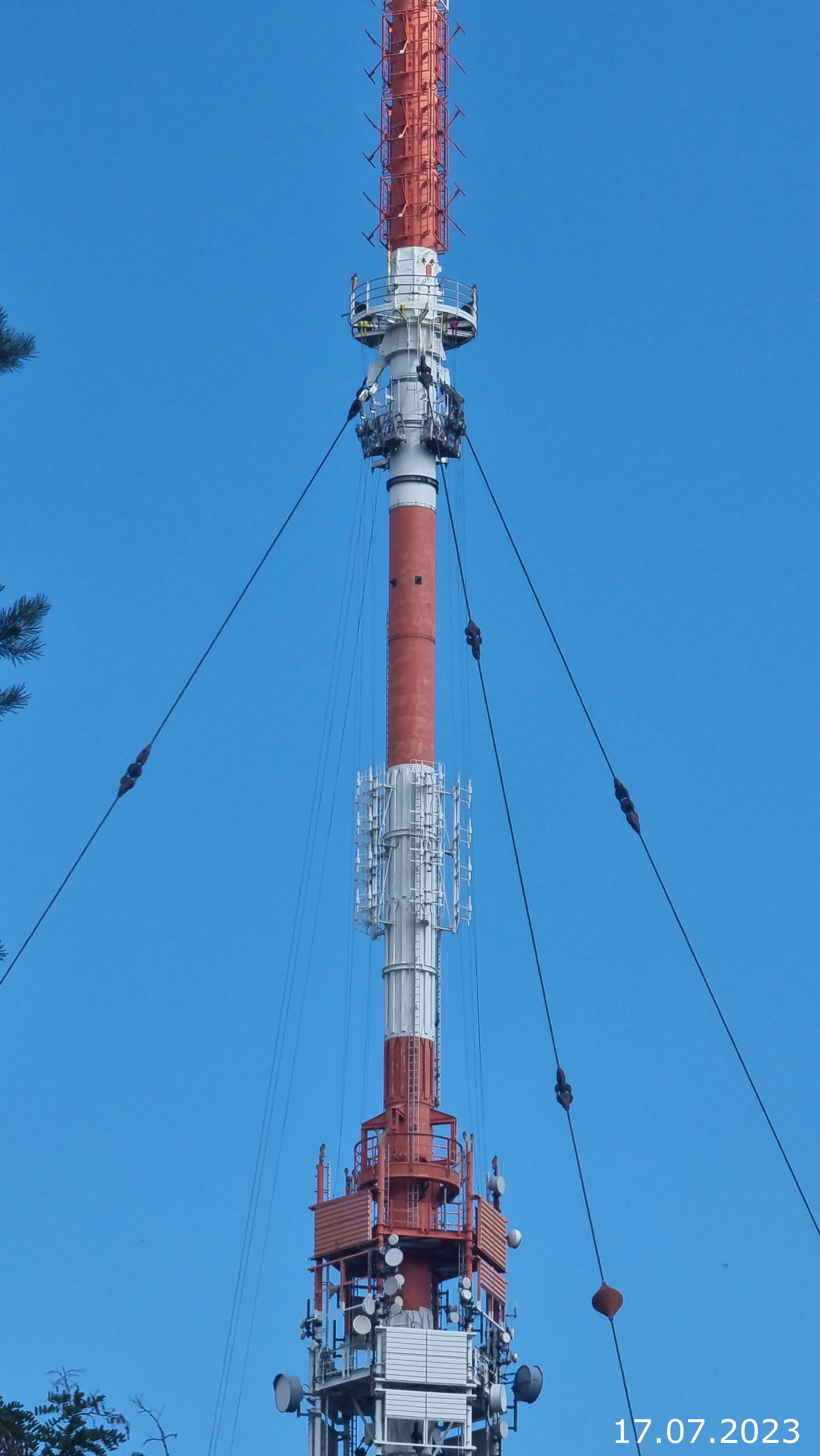

Update #1 vom Venusberg, hat sich heute perfekt angeboten.
Die provisorische Antenne ist installiert, knapp unter der obersten Abspannung und kann morgen wohl planmäßig in Betrieb gehen. Über diese Antenne werden die Muxe dann natürlich nicht mit 10 kW senden, sondern deutlich weniger, vermutlich 1-2 kW pro Mux.
Aber grundsätzlich sehr schön, dass der WDR sich die Mühe für ein Provisorium macht, sodass Bonn und Umgebung nicht unterversorgt sind während der Arbeiten. *plus1*

scheint ja super zu laufen, nebenan im UKWTV-Arbeitskreisforum ist ein Screenshot aufgetaucht von einem total verdrehten 9D Mux aus Bonn mit irgendwelchen, nicht T-DAB konformen Parametern.
Quelle: https://www.rundfunkforum.de/viewtopic. ... 6#p1722016
so kann man sich natürlich auch der privaten Konkurrenz entledigen. ich hoffe, die AudioDigital GmbH nimmt den WDR als Standortbetreiber dafür in die Verantwortung und es wäre wünschenswert dass der WDR für jede Sekunde Programmausfall in 16facher Höhe aufkommen muss.
soweit kann es ja nicht gehen, dass die kommerziellen Anbieter, die auf die Reichweite (Werbung) angewiesen sind, auf diese Weise (unbewusst) "sabortiert" werden??

Sicher ein SFN Problem oder ähnliches an einem neuen Sender. Das ist vorwiegend den Norddeutschen doch bekannt.
Was auch normal ist. Ein Sender der alleine meistens von den ÖR betrieben wird drückt sowieso alle anderen Muxe in unmittelbarer Nähe weg. Je nach Lage und Sendeleistung sind 5km Umkreis gar nicht mal so selten.
Hat die Hitze der letzten Tage bei dir spuren hinterlassen oder woher kommt deine Unterstellung, ohne jeglichen Beleg, dass der WDR das vorsätzlich macht? :roll:
Ansonsten hat mir die Nachtschichtwoche und ein paar Dinge die einfach nicht funktionieren wollen auch am ersten Tag schon Kopfschmerzen und den ganzen Tag im Bett beschert. Nun geht es gleich wieder los.
Wettermann Kreibohm hat soeben verkündet dass sich "auf Absehbare Zahl" nichts ändern wird an der Wetterlage und wir "mit der Tiefdrucklage lernen müssen zu leben".
heißt also die nächsten 6 Wochen weiterhin kein Radioempfang auf DAB und weiterhin permamentet Kopfschmerz, v.a. nachts stechend der Schmerz. :roll:
 Betreff des Beitrags: Re: Antennenneubau Bonn/Venusberg
BeitragVerfasst: Di 18. Jul 2023, 20:45
SFN-Problem kann in dem Fall eigentlich nicht sein, denn dann müsste der 9D im Nahbereich zum Venusberg ja funktionieren, tut er aber nicht.
BeitragVerfasst: Di 18. Jul 2023, 22:27
Beiträge: 7787
Fehlerhafte Anbindung oder fehlerhafter Sender (Modulator), so das schon mit einer sehr sehr hohen Bitfehlerrate vom Sender ausgesendet wird. Was anderes kann es eigentlich nicht sein denn es gibt ja nur einen Multiplexer, dessen Ausgangssignal ordnungsgemaess ueber alle anderen Standorte ausgesendet wird. Auch sieht das CIR soweit ok aus. Es fehlt allerdings das HF Spektrum um es genau beurteilen zu koennen. Vermutlich nutzt man temporaere Reservesender, die Parallel aufgebaut und an die kleine Behaelfsantenne angeschlossen sind, um die Verkabelung gar nicht erst anfassen zu muessen.
BeitragVerfasst: Di 18. Jul 2023, 22:48
Ich würde auch eher auf einen defekten Modulator/Sender tippen.
BeitragVerfasst: Mi 19. Jul 2023, 06:58
sowas sollten die Techniker, die derzeit zwecks Umbau vor Ort sind aber doch eigentlich merken, oder haben die keine Messgeräte dabei? selbst im Autoradio direkt auf dem gepflasterten Parkplatz zwischen den Bäumen sollte doch dann kein Signal sein.
