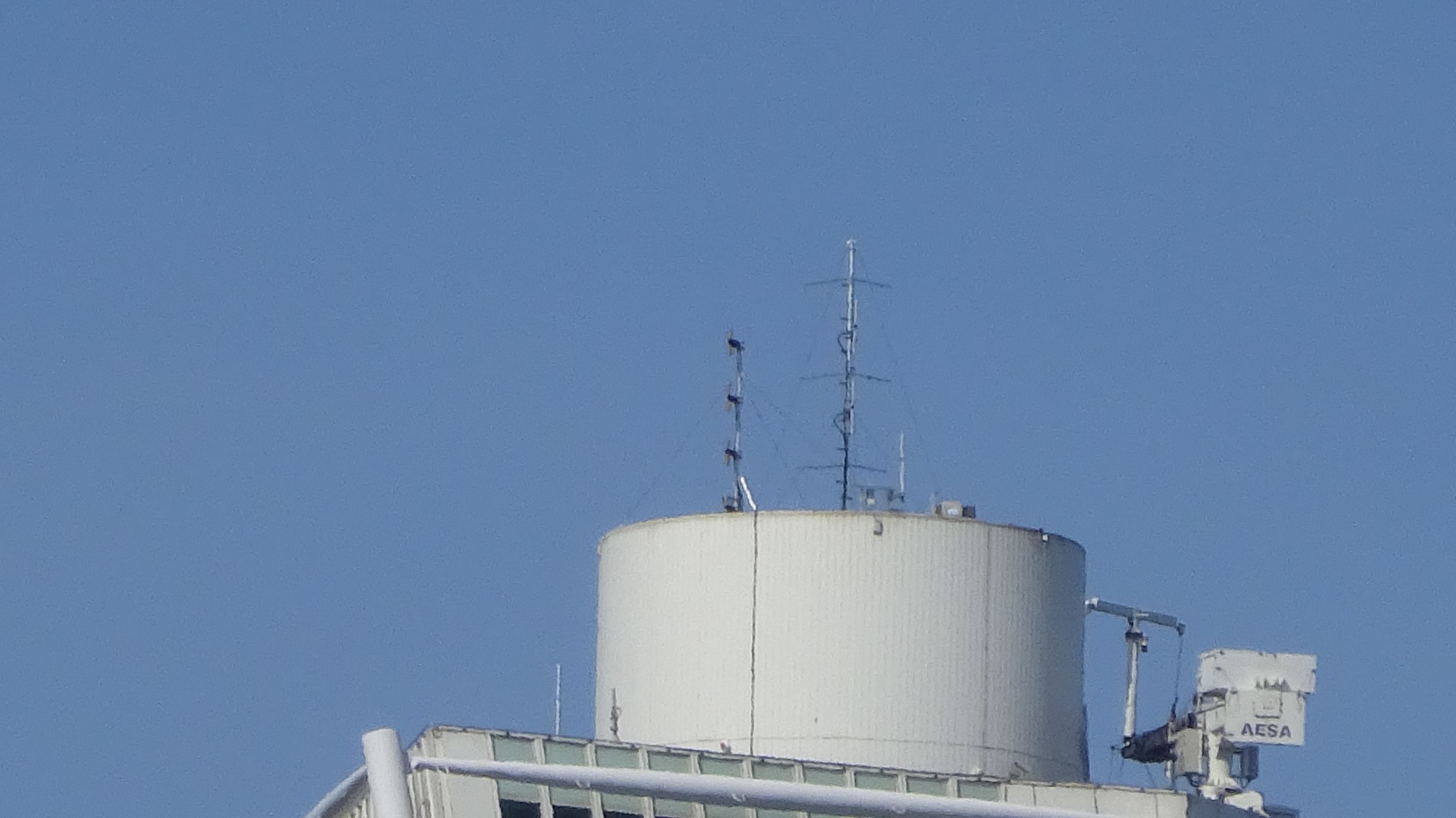

7A laeuft nun schon sehr lange stabil mit hoher Leistung durch.
Der Grund der laengeren Reduzierung ist nun auch klar. Die 4 Dipole sind zurueck auf einen eigenen Mast gewandert.
In Kopenhagen gingen 7A und 7C, anders als nach Sueden, in etwa gleich stark. Gerade so In Door tauglich.
7ATT.jpg [ 252.44 KiB | 5037-mal betrachtet ]

Die Ausrichtung der Dipole ist nach Suedost (in etwa zum Bahnhof). So erreichen sie auch Lund noch mit annaehernd voller ERP und blenden aber nach Kopenhagen aus.
Wenn ich mir deine alten Fotos genauer ansehe (Seite 19 hier) bezweifle ich inzwischen, dass da auf dem TT im letzten Jahr irgend etwas umgebaut wurde. Deine Fotos sind wohl zufaellig aus einer Position geschossen, auf denen sich der eine Mast exakt vor dem grossen Mast befindet und es daher so aussieht als gaebe es nur den grossen Mast. ;)
