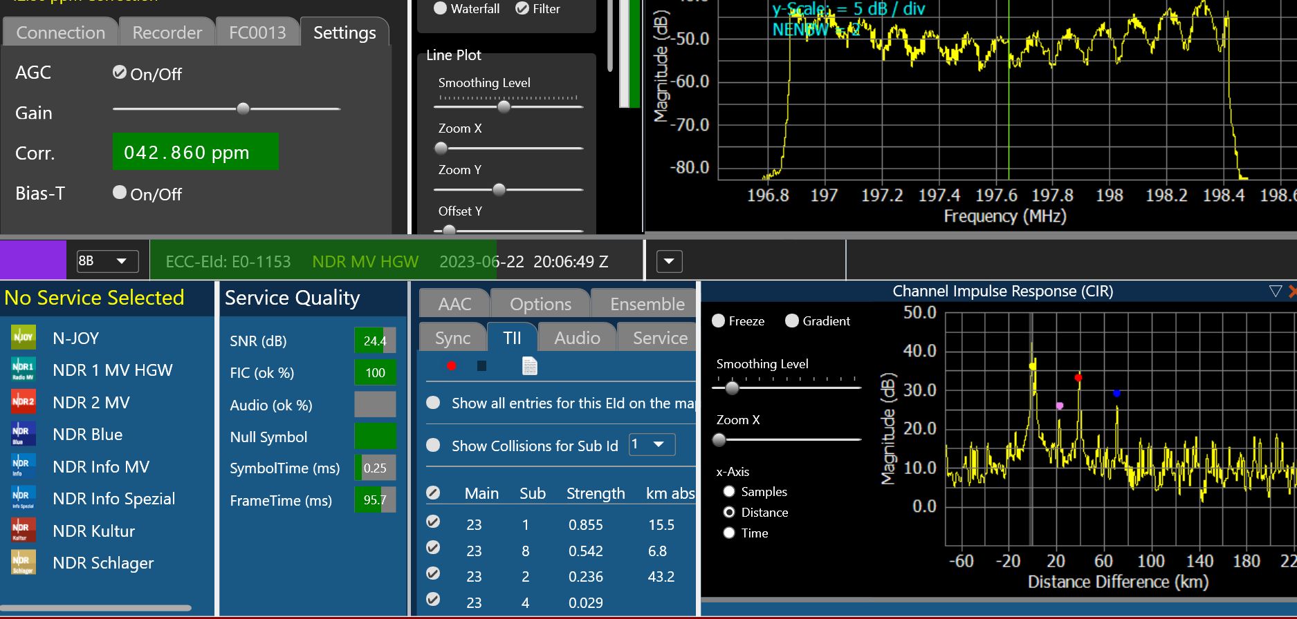

Es werden auch die 630W sein.
Der Sender wurde heute irgendwann nach 18 Uhr angeschaltet. :-)
TII ist die 23 04.
8B2304.jpg [ 226.03 KiB | 2515-mal betrachtet ]
