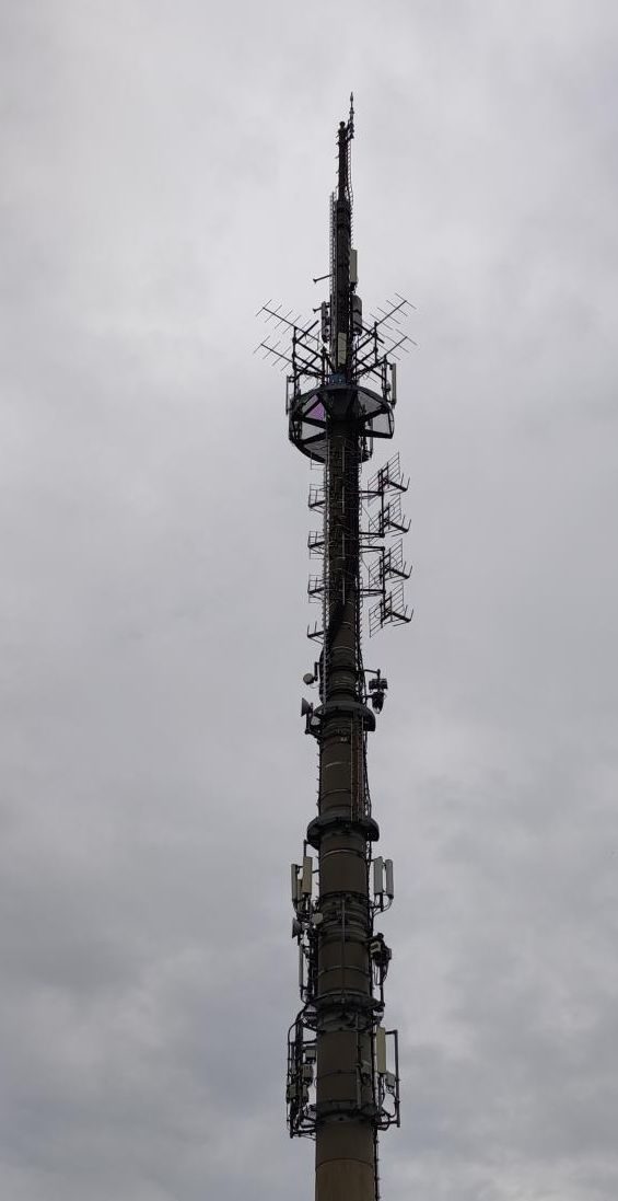

Also doch nur ein Doppeldipol an der Mastspitze, der mit 6dB Einzuegen nach hinten.
Die Koordinierung ist meiner Meinung nach fuer Kathreinfelder in 3 Richtungen gemacht worden? 10dB Einzuege hat es so eigentlich nicht.
Stellt sich die Frage, Provisorium mit erstmal 4dB weniger ERP, spaetere Anpassung der Koordinierung in der BNA Liste oder darf auch etwas mehr als koordiniert auf die Ostsee raus gehen?
Der NDR gibt für Heringsdorf 0,6 kW an.
Züssow wurde zwischenzeitlich wohl auch von 4 auf 5 kW angehoben.

das ist aber reichlich wenig gerade für Richtung Wolgast, wohin ja Züssow bekanntlich stark ausblendet
2kW hätten es schon sein dürften, zumal der NDR in seiner PM angibt damit auch Wolin versorgen zu wollen.
in Misdroy=Miedrisztrowie werden aber vom 20 km Glühbirnlein auf dt.Seite nur noch ~185 Watt ankommen!

Warum so überrascht? Die Koordinierung lief doch sowieso nur mit 0,63 kW.
BeitragVerfasst: Do 22. Jun 2023, 22:16
Beiträge: 7564
Es werden auch die 630W sein.
Der Sender wurde heute irgendwann nach 18 Uhr angeschaltet. :-)

ja, Hdorf müsste/sollte lt. NDR-Kontakt seit gestern "späte NM-Stunden" laufen mit der Sub ID 04.
bis heute Mittag kann es aber noch zu Ausfällen kommen, erst dann sollte alles sicher laufen. *bravo*

Ab Koserow Koelpinsee und dann Ueckeritz ist Heringsdorf staerker als Zuessow. In Wolgast am Osthang unterstuetzt er Zuessow auch schon. In Bansin und Ahlbeck natuerlich Vollausschlag. Auch im Sueden der Insel Richtung der Ortschaft Usedom ist nun mehr Reserve.
Interessant ist, dass auch Garz und Sagard sehr oft mit dabei sind. Kommen gut ueber's Wasser.
Die schlechte Prognose fuer den 2. BMux kann ich nicht nachvollziehen. Muss wohl SFN Stoerungen bei Ueberreichweiten mit beruecksichtigen. Ausser in Heringsdorf und Ahlbeck spielte der ueberall mobil, trotz laufendem Laptop im Auto.
Zur Ausrichtung der Antenne: Die zeigt genau 90 Grad zur Kuestenlinie. Somit bekommt die ganze Insel die volle ERP Leistung und nach genau Nord sind die groessten Einzuege bedingt durch den Mast davor. Kann man gut auf Google Maps im Sat Bild sehen. Die Richtung geht genau mittig durch die Yagis fuer Dlf und Dlf Kultur auf das weisse Haus zu.
Der Kolm ist aus der Ferne betrachtet auch nicht hoeher. Aber da kann dann ja der 5C drauf. :-)
Zu Hause sehe ich Heringsdorf ohne Tropo gar nicht. Gestern Abend das war nur wegen der extrem starken Tropo.
